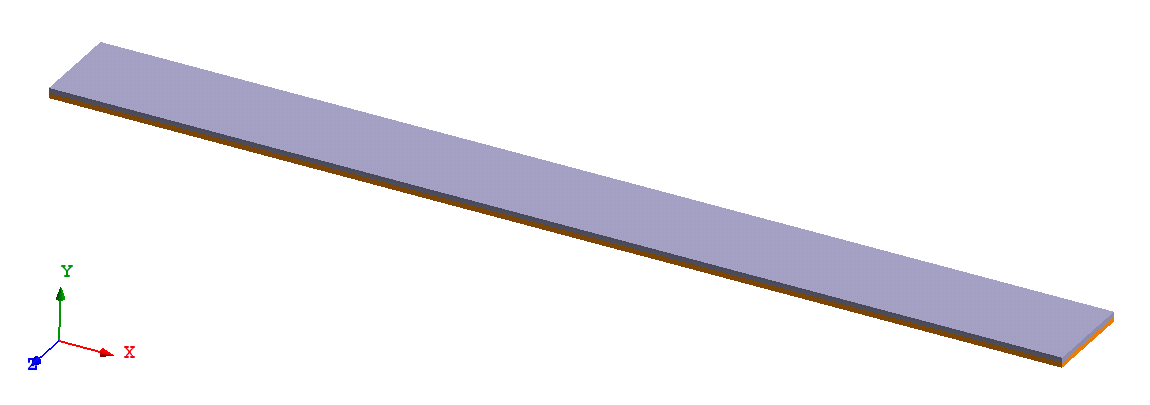

悬臂梁是由两层厚度相等的不同金属制成的 (Figure 1)。梁的一端固定在中心线上(围绕中心线的平移和旋转被设定为零),并受到 100 华氏度的均匀温度变化。
这两层材料的尺寸相同,为 10 x 1 x 0.05 inch。

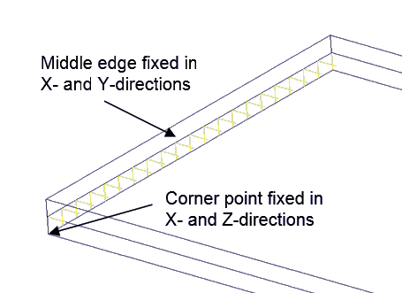

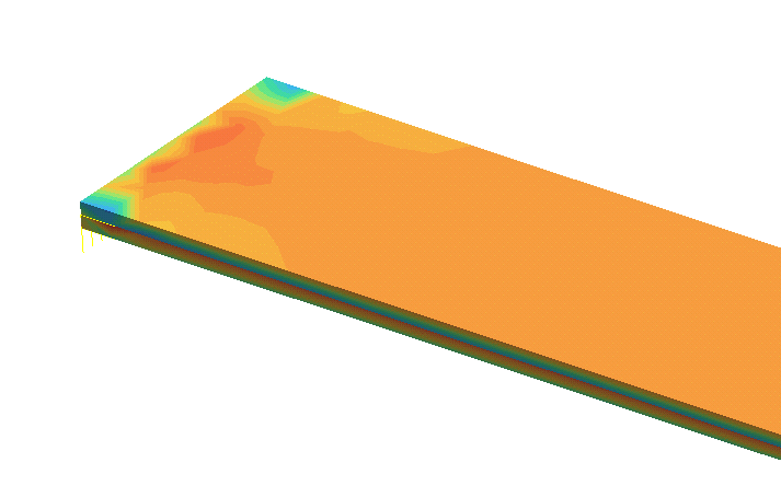

梁的各层由粘合在一起的实体模拟。为了尽可能地再现所用文献中的梁理论的边界条件,对在梁的“固定”端的中心线上的边进行约束。为了消除围绕边的旋转和沿边的滑动,对上层纤维角落处的点采取双向固定 (Figure 2)。
Figure 2. “固定”端的约束

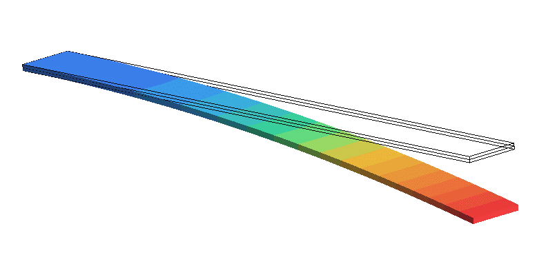

Figure 3. 梁变形
Figure 4. “固定”端的弯曲应力 X 的分布
| 参考解 | SimSolid | % 差异 | |
| 自由端,中间纤维,分配 X [in] | 1.5000E-02 | 1.5020E-02 | 0.13% |
| 自由端,中间纤维,分配 Y [in] | 7.5000E-01 | 7.4950E-01 | -0.07% |
| 顶部纤维,应力 [psi] | 7.5000E+03 | 7.4530E+03 | -0.63% |
